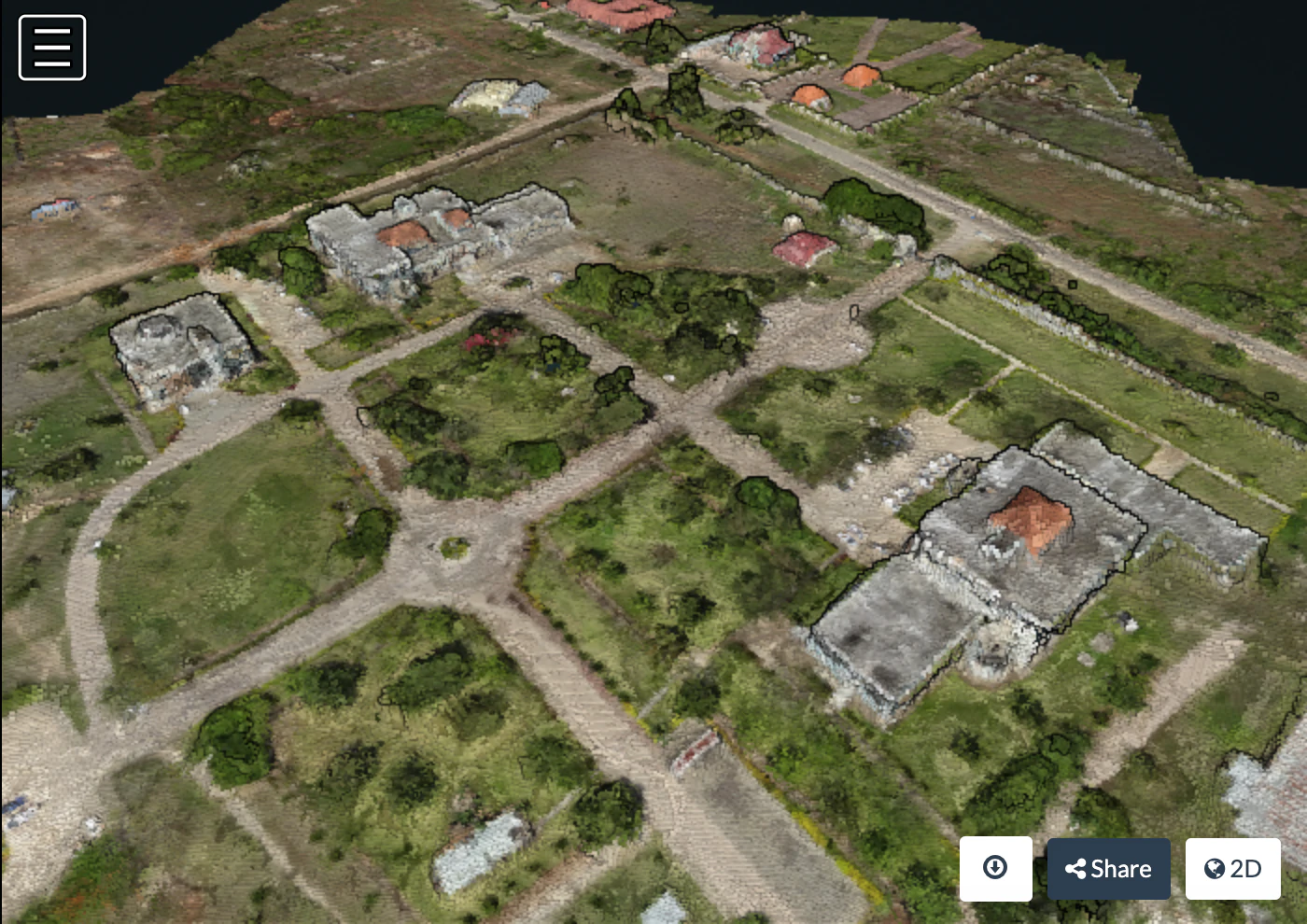

పాయింట్ క్లౌడ్
`` odm_georeferencing / odm_georeferenced_model.ply / laz / csv`` - వేర్వేరు ఫైల్ ఫార్మాట్లలో భౌగోళిక సూచించిన పాయింట్ క్లౌడ్
Point cloud over State University Zanzibar, courtesy of Khadija Abdullah Ali

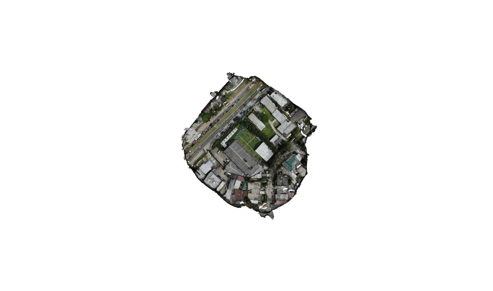

ఆర్థోఫోటో
`` odm_orthophoto / odm_orthphoto.tif`` - GeoTIFF ఆర్థోఫోటో. మీరు దీన్ని QGIS లో రాస్టర్ లేయర్గా ఉపయోగించవచ్చు.
odm_orthophoto/odm_orthphoto.original.tif
-- The orthophoto in its original un-cropped state.
Orthophoto over State University Zanzibar, courtesy of Khadija Abdullah Ali
